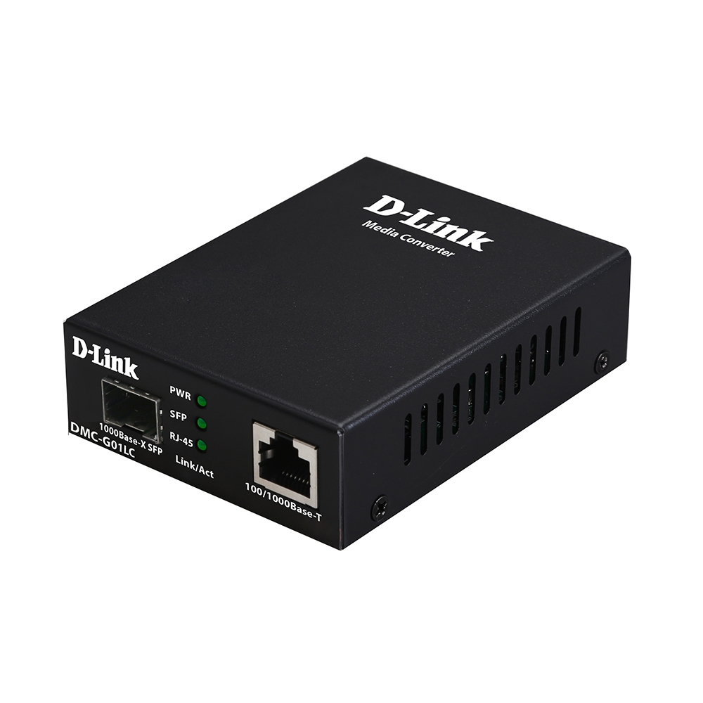

Артикул: DMC-G01LC
D-Link DMC-G01LC
Медиаконвертер DMC-G01LC преобразует сигнал стандарта 100/1000Base-T по витой паре в сигнал стандарта 1000Base-X по оптическому кабелю.
• Порт 10/100/1000Base-T • Порт 1000Base-X SFP
• PWR • Link/Act (SFP) • Link/Act (RJ-45)
• IEEE 802.3 10Base-T • IEEE 802.3u 100Base-TX • IEEE 802.3ab 1000Base-T • IEEE 802.3z 1000Base-X • Управление потоком IEEE 802.3x в режиме полного дуплекса • Автоматическое определение MDI/MDIX на медном порту • Поддержка функции Link Fault Pass-through для контроля состояния линии
Максимальный размер пакета
• 16 КБ
• 70,5 x 93,5 x 26 мм
• 124 г
• Адаптер питания   - Выход: 5 В, 0,55 А
• 1,65 Вт
• От 10% до 90% без конденсата
• Медиаконвертер DMC-G01LC • Адаптер питания • Краткое руководство по установке
SFP-трансиверы
• DEM-330T/10KM • DEM-330R/10KM • DEM-330T/3KM • DEM-330R/3KM • 330T/10KM • 330R/10KM • 330T/3KM • 330R/3KM • 310GT • 311GT • DEM-302S-LX • DEM-302S-BXU • DEM-302S-BXD
Декларация соответствия для DMC-G01LC
DMC-G01LC/C1A Медиаконвертер с 1 портом 100/1000Base-T и 1 портом 1000Base-X SFP
DEM-330T/10KM WDM SFP-трансивер с 1 портом 1000Base-BX-D (Tx:1550 нм, Rx:1310 нм) для одномодового оптического кабеля (до 10 км, разъем LC)
DEM-330R/10KM WDM SFP-трансивер с 1 портом 1000Base-BX-U (Tx:1310 нм, Rx:1550 нм) для одномодового оптического кабеля (до 10 км, разъем LC)
DEM-330T/3KM WDM SFP-трансивер с 1 портом 1000Base-BX-D (Tx:1550 нм, Rx:1310 нм) для одномодового оптического кабеля (до 3 км, разъем SC)
DEM-330R/3KM WDM SFP-трансивер с 1 портом 1000Base-BX-U (Tx:1310 нм, Rx:1550 нм) для одномодового оптического кабеля (до 3 км, разъем SC)
310GT SFP-трансивер с 1 портом 1000Base-LX для одномодового оптического кабеля (до 10 км)
311GT SFP-трансивер с 1 портом 1000Base-SX для многомодового оптического кабеля (до 550 м)
DMC-G01LC/C1 Вид спередиВид справаВид сзади
