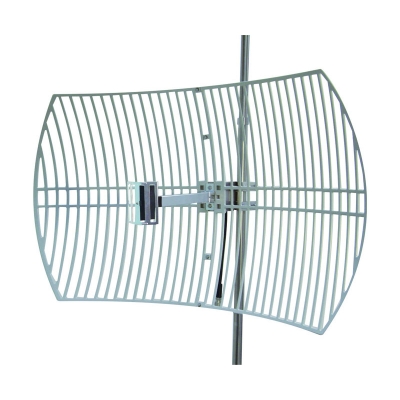

D-Link ANT24-2100 подключается к беспроводным устройствам D-Link, работающим в диапазоне 2,4 ГГц и имеет коэффициент усиления 21 dBi. Пассивная антенна также может быть подключена к беспроводному оборудованию 2,4 ГГц других производителей.
D-Link ANT24-2100 предоставляет возможность существенно увеличить дальность действия существующей беспроводной сети и/или создать беспроводной мост для передачи данных на большие расстояния.
Через кабель-переходник SMA N-типа, входящий в комплект поставки антенны, ANT24-2100 легко подключается к любым внутриофисным точкам доступа и беспроводным адаптерам D-Link, со съемными штатными антеннами. Сама антенна имеет разъем для подключения N-типа (N-type-female) , что позволяет подключать её к внешним точкам доступа D-Link, а так же к активному оборудованию других производителей.
Высокий коэффициент направленности антенны (21 dBi) позволяет строить радиомосты на большие расстояния. Теоретическая дальность передачи при использовании ANT24-2100 совместно с активным оборудованием 2,4ГГц мощностью 35mW на обоих концах беспроводного канала связи (без использования дополнительных кабельных сборок) для скорости 1 Mбит/с составляет около 10 км.   В комплект поставки ANT24-2100 входит модуль грозозащиты (surge protector), являющийся важным аксессуаром для внешних антенн. Даже при наличии на крыше мачт громоотводов, которые исключают прямое попадание молнии в антенну, мощный грозовой разряд в непосредственной близости от внешней антенны может полностью вывести из строя всё приёмо-передающее оборудование. Модуль грозозащиты включается в антенно-фидерный тракт и заземляется. В комплект поставки также входит крепеж на мачту и на стену.
Горизонтальная ДНА
Вертикальная ДНА
• 2.4 -2.5ГГц
Усиление
• 21 dBi
VSWR
• 1,5 max
Поляризация
• Линейная, вертикальная
HPBW
• по горизонтали 5° • по вертикали 8°
Мощность, подводимая ко входу антенны
• 50Вт (cw)
Сопротивление
• 50 Ом
Разъем
• N Jack
Кабель переходник
• N Plug в RP-SMA Plug, длина 50 см
Теоретическое расстояние передачи при скорости 1 Мбит/с/11 Мбит/с (при работе с внутренними точками доступа)*
• До 8км/3км
Теоретическое расстояние передачи при скорости 1 Мбит/с/11 Мбит/с (при работе с внешними точками доступа)*
• До 10км/4,5км
Диапазон рабочих температур
• От -40C до 70C
• 100% при 25C
• 1,4 кг
• 610 мм диаметр
• DIR-640L, DIR-806A, DSR-250N, DSR-500AC, DSR-1000N, DSR-1000AC, DAP-1360U, DAP-2310, DAP-2360, DAP-2695, DWL-8710AP, DWA-137, DWA-525, DWA-548, DWA-582, ANT24-CB06N, ANT24-ODU03M, ANT24-ODU1M, ANT24-ODU3M, ANT70-CB1N, ANT70-CB1RN, ANT70-SP
* 1. Расчет расстояния основан на мощности передатчика 15dbm (внутриофисные ТД), 19dbm (внешние ТД) со стандартными потерями в кабеле 2. Расстояние передачи может зависеть от обеих антенн с одинаковыми характеристиками с учётом стандартных потерь в кабеле 3. Эффективный радиус действия основан на EIRP( Effected Isotropic Radiation Power = мощность передатчика устройства + коэффициент усиления антенны – потери в кабеле ) 4. На радиус действия могут влиять факторы окружающей среды.
