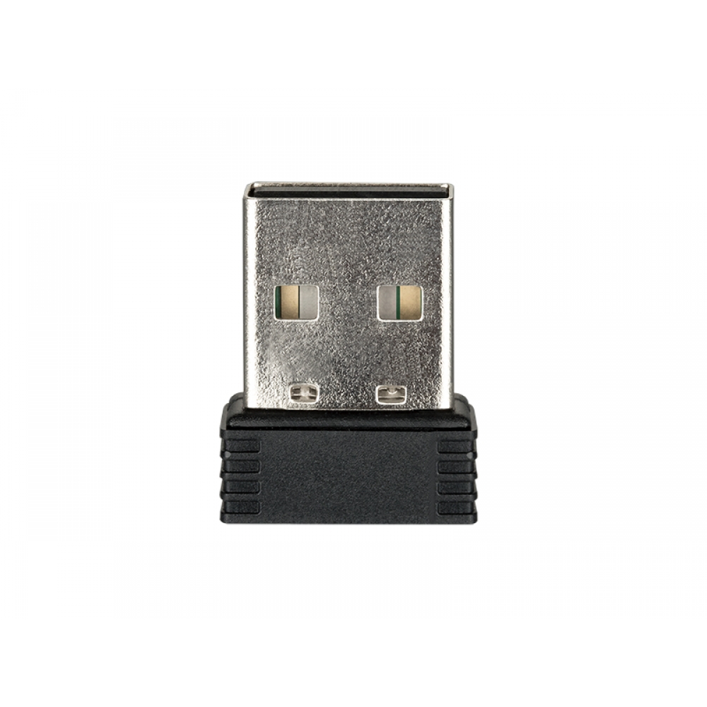

Артикул: DWA-121/B1
D-Link DWA-121/B1
  Беспроводной компактный USB-адаптер DWA-121 позволяет подключить портативный или настольный компьютер к беспроводной сети и осуществлять просмотр Web-страниц и передачу файлов. Технология Wireless N150 обеспечивает более высокую скорость соединения (до 150 Мбит/с1) и больший радиус действия беспроводной сети, чем стандарт 802.11b/g.   Компактный размер и удобство подключения
Компактный форм-фактор DWA-121 обеспечивает еще большее удобство подключения  компьютера к беспроводной сети по сравнению с адаптерами, оснащенными антеннами, или USB-адаптерами более крупного размера. Мастер быстрой настройки D-Link позволяет легко установить USB-адаптер и быстро выполнить подключение к беспроводной сети.   Широкая совместимость
Адаптер DWA-121 обеспечивает подключение к другим устройствам Wireless N150 или 802.11n, а также обратно совместим с устройствами 802.11b/g. 1Максимальная скорость беспроводной передачи данных определена спецификациями стандарта IEEE 802.11n. Скорость передачи данных может значительно отличаться от скорости беспроводного соединения. Условия, в которых работает сеть, а также факторы окружающей среды, включая объем сетевого трафика, строительные материалы и конструкции, и служебные данные сети могут снизить реальную пропускную способность. На радиус действия беспроводной сети могут влиять факторы окружающей среды.
• USB 2.0
• Встроенная антенна с коэффициентом усиления 2 dBi

• 16,65 г
• 19 x 15 x 6,2 мм

DWA-121/B1
  Беспроводной компактный USB-адаптер N150
DWA-121/B1/B1 Вид спередиВид справа
