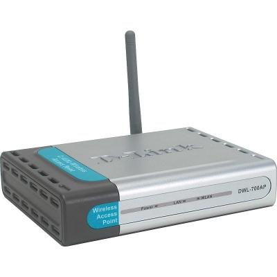

D-Link DWL-700AP
Точка доступа D-Link Air DWL-700AP дает возможность легко и экономически эффективно создать беспроводную сеть стандарта IEEE 802.11b 2,4 ГГц дома или в офисе, а также расширить существующую сеть без помощи проводов.

    DWL-700АР -  Внутриофисная беспроводная точка доступа стандарта 802.11b
    DWL-700AP Вид спереди
