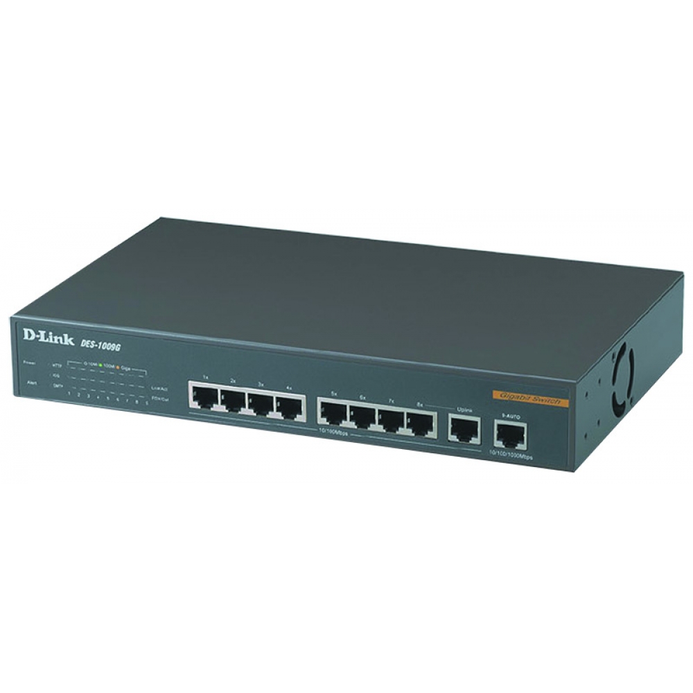

DES-1009G является коммутатором с 8-ми ортами Ethernet 10/100 Мбит/с NWay и одним портом 1000 Мбит/с Gigabit Ethernet. DES-1009G обеспечивает решение для рабочих групп позволяющее увеличить пропускную способность сети посредством снижения времени отклика сервера на запросы клиентов. DES-1009G с успехом может использоваться начиная от малых предприятий и начиная подразделениями крупных организаций.
DES-1009G полностью соответствует стандартам IEEE 802.3 10BASE-T, IEEE 802.3u 100BASE-TX и IEEE 802.3ab 1000BASE-T. Он использует протокол CSMA/CD формата передачи данных. Дополнительно, DES-1009G поддерживает режим полного дуплекса и управления потоком. DES-1009G обеспечивает высокоскоростную коммутацию 10/100 Мбит/с Fast Ethernet и максимальную гибкость посредством возможности подключения с динамическим автоопределением к 10/100/1000 Мбит/с сегменту, серверу или рабочей станции. DES-1009G использует метод коммутации "store and forward" для поддержки адаптации к скорости передачи и преобразования протоколов. DES-1009G имеет неблокирующую архитектуру по пересылке данных и скорости фильтрации по каждому порту. DES-1009G оборудован встроенными портами с автоопределением NWay, которые автоматически опознают правильную скорость передачи и режим полного -/полудуплекса в зависимости от работы подключенного устройства.
DES-1009G обеспечивает динамическую фильтрацию и статическую фильтрацию пакетов посредством таблицы MAC-адресов с возможностью автообучения. DES-1009G поставляется с таблицей 4096 MAC-адресов и алгоритмом обучения hashing адресов устройств.
DES-1009G может помочь защитить локальную сеть от широковещательных штормов посредством фильтрации данных и предотвратить неэффективное использование полосы пропускания для поддержания скорости передачи на максимально высоком уровне. DES-1009G имеет 3 светодиодных индикатора по каждому порту (скорость соединения, статус порта и сетевая активность).

DES-1009G/E - Неуправляемый 9-ти портовый коммутатор c 8 портами 10/100 и 1 медным портом 10/100/1000 Gigabit.
DES-1009G Вид спереди
